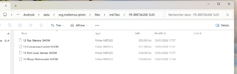

Je rencontre un problème d'affichage d'un groupe de carte sur ma tablette Android
- J'ai configuré mes cartes mbtile dans des répertoires différents (voir pj)
- puis j'ai créé un groupe "Bretagne Sud" qui ne contient que les cartes de l'Iroise et celle de bretagne sud (voir PJ)
- J'ai bien la possibilité d'afficher "Toutes les cartes" ou "Bretagne Sud", jusque là tout va bien. Mais, lorsque je sélectionne le groupe "Bretagne sud" aucune carte ne s'affiche alors que si je sélectionne le groupe "Toutes les cartes" mes cartes s'affichent

Il faut que les cartes soient physiquement dans des répertoires différents, c'est le cas ?

Merci pour le retour rapide. Oui c'est effectivement le cas

Un screenshot de la config des répertoires mbtiles aiderait...

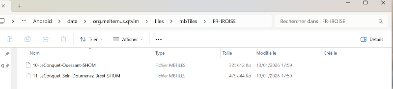

Voilà le screen shot des 2 répertoires qui contiennent les cartes

Ce que je voudrais c'est un screenshot de la config qtVlm pour les répertoires de mbtiles
