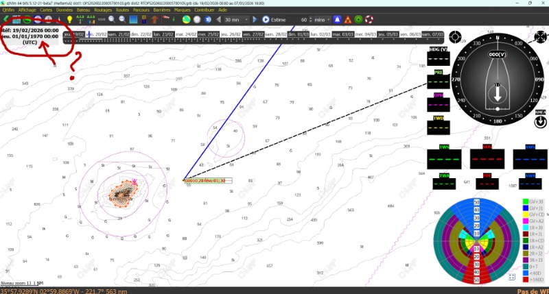

5.12.21-beta7 - question voyage dans le temps UTC a été créé par ourasi
voir ci-joint...

Alors....en fait je viens tout juste de reproduire: ça arrive quand on ajoute/enlève une/des colonne(s) dans le tableau de marche d'une route. Dès qu'on confirme le changement en cliquant sur l'icone engrenage on rajeunit de 56 ans

Je n'ai pas compris: Tu enlèves une colonne dans le tableau de marche d'une route et ca change la date du grib ? Ca parait improbable...

Alors je confirme le bug, c'est parce que lorsqu'on sélectionne une ligne, le grib se met à la date de cette ligne, et dans ce cas il n'y a pas de ligne sélectionnée. J'ai corrigé, merci.
