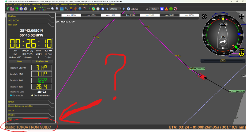

Par contre je viens d'avoir un message pour le tableau de bord, inconnu au bataillon (voir ci-joint). Signification?

C'est quelqu'un qui a posté ce message dans la VHF virtuelle, voir l'onglet VHF du tableau de bord. Ca peut se désactiver.
