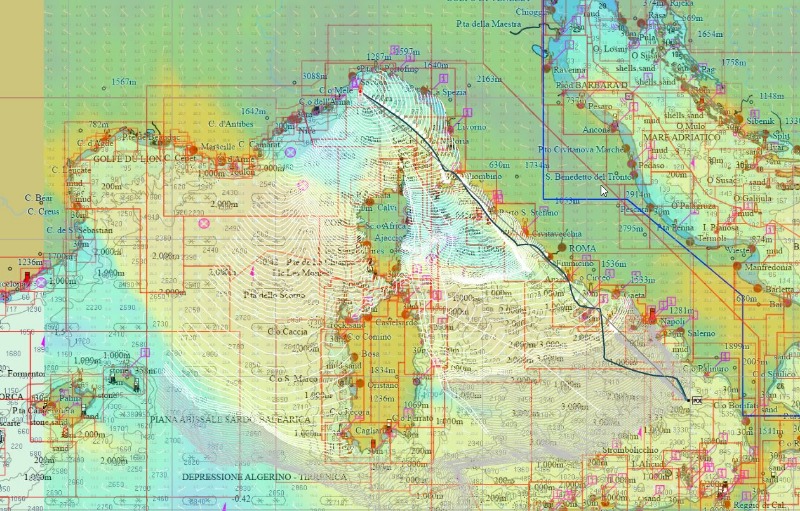

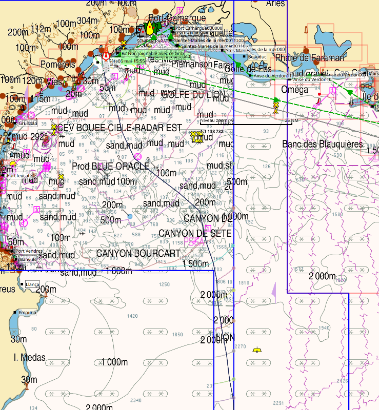

J'ai acheté des licences Méditerranée française et Italie. Quand je cherche à faire un routage de Sète à Girolata en Corse, le trajet butte sur un bord de carte (méridien tracé en bleu dans le golfe du Lion) et ne se poursuit pas vers l'Est. Que se passe-t-il? J'utilise qtVlm depuis 10 ans et c'est la première fois que cela arrive!
Amicalement
Eric

Les limites de cartes ne sont pas des obstacles, heureusement.
Il y a surement autre chose à cet endroit. Il faut inspecter avec "Eléments de la carte vectorielle" et s'assurer que les profondeurs dans les paramètres de cartes vectorielles sont correctes, ainsi que les obstacles additionnels.
Pour me rassurer j'ai fait un routage similaire, ca traverse plusiers cartes

Réponse de eric.vindimian@normalesup.org sur le sujet Routage bloqué aux limites de cartes
Merci, c'était bien cela, des obstacles optionnels sur les AMP et les zones réglementées, je ne pouvais pas aller voir les cétacés du sanctuaire pélagos!
Bravo pour ce logiciel qui m'accompagne chaque été.
